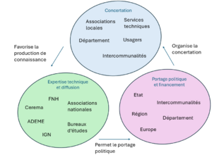

Le rôle des acteurs dans la réaffectation
L’institutionnalisation de la réaffectation routière s’opère au carrefour de dynamiques portées par trois sphères d’acteurs dont les interactions façonnent la mise en œuvre des politiques de réaffectation.
La première sphère s’articule autour de la constitution et de la diffusion d’une expertise technique. Le déploiement de diagnostics cartographiques nationaux par des cabinets d’études (tels que Vizéa ou BL Évolution), sous l’impulsion d’acteurs publics comme la Fondation pour la Nature et l’Homme (FNH) ou l’ADEME, a permis de rendre visible un potentiel de réaffectation estimé, selon les méthodologies, entre 50 000 et 300 000 kilomètres. Les critères mobilisés incluent notamment la qualité du revêtement, la longueur du détour induit ou encore la proportion d’itinéraire commun avec l’itinéraire automobile le plus rapide. Néanmoins, la production de cette connaissance ne suffit pas à déclencher l’action publique : le problème doit être politisé et construit comme une catégorie d’intervention légitime. Des structures publiques comme l’ADEME et le Cerema jouent alors un rôle d’intermédiaires entre ces travaux d’expertise et leur traduction opérationnelle auprès des collectivités. En parallèle, des associations telles que la Fédération des Usagers de la Bicyclette (FUB) ou l’Association française pour le développement des véloroutes et des voies vertes (AF3V) assurent un travail de plaidoyer et d’animation, notamment via des webinaires, afin d’inscrire la réaffectation à l’agenda des exécutifs locaux.
La deuxième sphère d’action concerne le portage politique et le financement des projets de réaffectation. Les modalités de mise en œuvre varient fortement selon l’échelon territorial et la nature du portage politique. À l’échelle départementale, l’impulsion repose généralement sur une volonté politique forte de la direction. Le processus mobilise alors une ingénierie lourde, internalisée ou déléguée à des bureaux d’études spécialisés, et suppose la mise en cohérence de services sectoriels parfois cloisonnés (tourisme, mobilité, voirie, etc.). Ce fonctionnement a été observé dans le département de la Corrèze, où plusieurs services ont été mobilisés pour mener à bien la réalisation d’un réseau de voies vertes. Dans ce type de configuration, les temporalités sont longues en raison de la nécessité d’articuler l’action départementale avec celle des communes traversées. Cet obstacle est parfois contourné par le transfert de la gestion des voiries communales vers l’échelon départemental. À l’inverse, l’échelon communal se caractérise par une plus grande agilité décisionnelle, les voies concernées étant de moindre dimension et supportant des niveaux de trafic plus faibles. Cela a par exemple permis une mise en œuvre rapide dans la commune de Plessé, en Bretagne. Les structures intercommunales, telles que les PETR, tentent également d’investir ce champ par des actions d’animation territoriale, mais leur efficacité demeure limitée par l’absence de compétence directe en matière de gestion routière. L’action publique se heurte enfin, dans une troisième sphère, aux dynamiques de résistance locale lors de la mise en œuvre. Parce qu’elle implique une réduction de l’espace dévolu à l’automobile, la réaffectation suscite des conflits d’usage et des oppositions parfois fortes au sein des populations rurales. Les dispositifs de concertation mis en place oscillent entre des modalités d’information relativement descendantes et des démarches de démocratie participative plus actives, à l’instar des ateliers de co-construction mis en œuvre dans la commune de Plessé. Dans ce contexte, l’expérimentation temporaire apparaît comme un levier particulièrement efficace de gestion des conflits. Cette approche a notamment été mise en œuvre dans l’agglomération d’Épinal, dans le Grand Est, où un réseau de routes secondaires a été fermé uniquement durant la période estivale. De même, dans l’agglomération de Dinan, en Bretagne, la réaffectation d’un axe reliant deux communes a d’abord été testée le dimanche avant d’être progressivement pérennisée. La réversibilité technique de ce type d’aménagement permet d’évaluer concrètement ses effets, d’adapter le projet à partir des retours des usagers et des collectivités concernées, mais aussi d’atténuer les résistances politiques en soulignant le caractère non définitif de l’intervention.
Ainsi, la connaissance d’un réseau routier réaffectable peut précéder le débat politique et structurer en amont la concertation entre acteurs. C’est la logique sous-jacente aux dynamiques récentes d’évaluation du potentiel de réaffectation à l’échelle nationale. Cependant, des premiers retours montrent que d’autres leviers peuvent être activés.

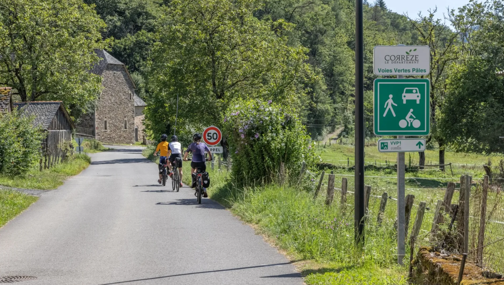

Dans le cas du département de la Corrèze, c’est l’impulsion du directeur des services départementaux qui a permis d’engager une concertation entre les différents services, les associations et les offices de tourisme. Cette dynamique a conduit à la production d’une expertise sur les routes susceptibles d’être réaffectées. À l’inverse, dans le cas de la commune de Plessé, c’est la mobilisation des habitants dans une logique de démocratie participative qui a permis de mettre en lumière le potentiel de réaffectation.

Les pratiques observées sur les routes réaffectées dépendent étroitement de la nature des restrictions imposées aux véhicules motorisés et des choix de signalisation retenus. Si des données d’utilisation existent, elles demeurent encore trop limitées pour permettre des conclusions robustes. Les entretiens révèlent néanmoins qu’un panneau de type « sens interdit » s’avère bien plus dissuasif qu’une mention « interdit sauf riverains », dont le contrôle est difficile, voire impossible, en pratique. L’usage fréquent du panneau « voie verte » peut également s’avérer contre-productif pour la cohabitation des modes actifs lorsqu’il s’accompagne d’un trafic motorisé résiduel, ce qui tend à décrédibiliser l’ensemble de ce type d’aménagement et à réduire leur attractivité. Face à ces limites, des formes de signalisation artisanale émergent traduisant une forte appropriation locale, mais freinant dans le même temps les dynamiques de standardisation des aménagements.

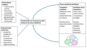

Une opposition entre une "coalition routière" et une "coalition de la transition"
L’analyse des acteurs en présence met en évidence que l’action publique ne procède plus d’un mouvement vertical émanant exclusivement de l’État central ou de ses agences. Comme l’ont montré Pierre Lascoumes et Patrick Le Galès, elle résulte désormais d’interactions complexes et largement horizontales entre administrations, élus locaux, bureaux d’études, associations d’usagers et autres acteurs territoriaux (Lascoumes & Le Galès, 2018). Cette lecture rejoint le schéma des sphères d’acteurs présenté précédemment. Dans cette perspective, la grille d’analyse de l’Advocacy Coalition Framework (ACF) développée par Paul Sabatier et Christopher Weible (Sabatier & Weible, 1993) permet d’appréhender la réaffectation des routes en milieu rural comme le lieu d’un affrontement au sein d’un sous-système d’action publique. Celui-ci oppose une « coalition routière historique », attachée au maintien des usages traditionnels de la voirie, à une « coalition de la transition », qui défend une réorientation des infrastructures au profit des mobilités actives et de la transition écologique. Au sein de ce sous-système, les différentes sphères d’acteurs interagissent, coopèrent ou s’opposent selon leurs intérêts, leurs ressources et leurs représentations de l’aménagement du territoire.
Au sein de chacune de ces coalitions, les acteurs partagent une vision du monde structurée autour de trois niveaux de croyances : les valeurs fondamentales (deep core beliefs), les orientations de politique publique (policy core beliefs) et les préférences relatives aux modalités de financement et d’organisation de l’action publique (secondary beliefs). La mise en œuvre de la réaffectation routière met en lumière une asymétrie fondamentale entre ces coalitions. Contrairement aux politiques d’infrastructures traditionnelles, qui reposent généralement sur l’ajout de nouveaux équipements ou services, la réaffectation procède par redistribution de l’espace existant. Elle consiste à réduire la place accordée à l’automobile afin de favoriser les modes actifs. Cette dimension soustractive entre directement en tension avec les croyances centrales de la coalition routière historique, mobilisant ainsi ses soutiens sociaux, économiques et électoraux. Ces coalitions regroupent les acteurs qui interviennent dans la définition et la mise en œuvre des politiques de réaffectation, soit pour les soutenir, soit pour les contester, en fonction des ressources dont ils disposent et des contraintes auxquelles ils sont confrontés.
Cette approche permet également de mieux comprendre les tensions suscitées par les études menées à l’échelle nationale visant à identifier un potentiel de routes réaffectables. Les méthodologies mobilisées pour estimer ces gisements kilométriques reposent sur des critères généraux qui tendent à lisser les spécificités territoriales, notamment en raison de l’absence de certaines données locales, telles que le dénivelé ou les vitesses réelles de circulation. Pour la coalition routière dominante dans de nombreux territoires ruraux, ces estimations sont souvent perçues comme des injonctions déconnectées des réalités locales, au premier rang desquelles figure la dépendance structurelle à l’automobile. En soulignant les limites ou les approximations des données nationales, les acteurs de cette coalition peuvent contribuer à disqualifier les projets de réaffectation en opposant la « réalité du terrain » aux diagnostics produits à distance. Cette stratégie participe au maintien du paradigme routier dominant et peut freiner l’émergence de nouvelles formes d’aménagement au nom de la défense des spécificités rurales.
L’influence des paramètres stables et des événements externes sur la sous-sphère politique
L’exemple de l’appropriation des études nationales consacrées à la réaffectation routière montre que l’affrontement entre les deux coalitions ne se limite pas au seul sous-système d’action publique. Il mobilise également des facteurs plus larges, tels que la dépendance à l’automobile, l’organisation comptable des collectivités territoriales ou encore l’éloignement des services essentiels dans les espaces ruraux. C’est l’un des principaux apports de l’Advocacy Coalition Framework (ACF) : mettre en évidence l’influence des paramètres relativement stables du système — sociaux, juridiques, institutionnels ou constitutionnels — qui encadrent l’action publique. Bien qu’ils évoluent lentement, ces paramètres influencent directement les ressources et les contraintes auxquelles sont confrontées les coalitions en présence.
À cet égard, les règles de la comptabilité publique constituent une contrainte particulièrement structurante. Elles limitent les possibilités de développement de la réaffectation routière et contribuent à modifier les rapports de force entre les coalitions. La coalition de la transition présente la réaffectation comme un instrument sobre et vertueux, notamment parce que son coût d’installation initial est nettement inférieur à celui d’une piste cyclable réalisée en site propre. Toutefois, cette faible dépense d’investissement s’accompagne d’un transfert des charges vers les dépenses d’entretien courant, telles que l’élagage, la signalisation ou le nettoyage. Or, ces dépenses relèvent de la section de fonctionnement des budgets locaux, généralement plus contrainte que la section d’investissement. En outre, les règles encadrant les finances locales limitent fortement les possibilités de financement par l’emprunt de ce type de dépenses. Cette organisation comptable repose implicitement sur une conception de l’infrastructure comme un bien durable dont les coûts seraient principalement concentrés au moment de sa création. Elle tend ainsi à minimiser l’importance de la maintenance et de l’entretien dans le cycle de vie des équipements publics. Les travaux de Jérôme Denis et David Pontille soulignent au contraire que la pérennité des infrastructures repose avant tout sur un travail continu, souvent peu visible, de maintenance et de réparation (Denis & Pontille, 2022).
Par ailleurs, les transformations du contexte économique, social et politique influencent également les conditions de mise en œuvre des politiques de réaffectation. L’évolution de l’opinion publique, les contraintes budgétaires croissantes des collectivités ou encore les nouvelles exigences réglementaires constituent autant de facteurs susceptibles de favoriser l’émergence de ces projets. Les représentations associées au partage de l’espace public ont également connu des évolutions importantes au cours du temps. Alors que la place du piéton a progressivement été réduite au profit de l’automobile au cours du XXe siècle, les dernières décennies ont été marquées par une réaffirmation des mobilités actives dans les politiques d’aménagement. Cette dynamique a notamment été renforcée à la suite de la crise sanitaire liée au Covid-19, qui a accéléré le développement des aménagements cyclables dans de nombreux territoires. Dans ce contexte, l’idée de réallouer une partie de l’espace routier aux modes actifs apparaît aujourd’hui davantage légitime qu’auparavant. Enfin, les objectifs de sobriété foncière portés par la politique de Zéro Artificialisation Nette (ZAN) renforcent également l’attractivité de la réaffectation routière. En privilégiant la transformation d’infrastructures existantes plutôt que la création de nouveaux aménagements, cette approche s’inscrit pleinement dans les orientations contemporaines de limitation de l’artificialisation des sols.
