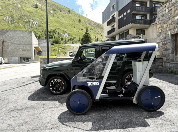

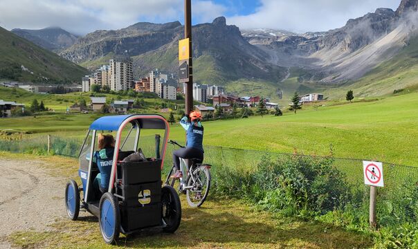

Période et périmètre. L'expérimentation s'est déroulée sur 4 semaines, du 7 juillet au 1ᵉʳ août 2025, sur l'ensemble du territoire communal : Le Lac (2 100 m), Val Claret, Tignes 1800 et Les Brévières. Le périmètre a couvert des trajets courts en centre-station, des liaisons inter-villages, des dessertes de sites touristiques, ainsi que des zones à fort dénivelé comme les accès aux cols du Saut et de l'Iseran, dans des conditions météorologiques représentatives d'un environnement alpin estival.
Véhicule testé. Un e-roe ONE en configuration Cargo : quadriporteur électrique caréné à quatre roues, châssis modulaire, batterie interchangeable (jusqu'à 2 embarquées), configuré pour l'occasion avec un rapport de transmission adapté aux fortes pentes et des pneumatiques adaptés aux routes de montagne estivales.
Parties prenantes. Services municipaux (communication, coordination), Tignes Développement (animation « Mountain Shaker », livraison de prospectus), acteurs socio-professionnels (agence immobilière, CCAS – Pôle Social de Tignes), ainsi que des habitants et touristes volontaires.
Suivi. Un suivi quotidien combinant données GPS (distance, dénivelé, vitesse, temps d'usage), journal de bord technique (incidents, maintenance, disponibilité), questionnaires utilisateurs (satisfaction, confort, perception) et observations terrain (manœuvrabilité, performance réelle).

Distance totale parcourue 268 km
Dénivelé positif cumulé 4 819 m
Durée totale d'enregistrement GPS 584 h
Distance moyenne par jour entre 4 et 68 km
Vitesse maximale atteinte 38 km/h
Taux de disponibilité 100 % — aucune panne mécanique, moteur ou batterie
Participants aux essais 102 personnes
Ces données traduisent une utilisation soutenue et variée du véhicule, aussi bien sur des trajets courts en centre-station que sur des parcours longs et techniques en altitude, avec une forte présence sur les axes structurants (RD87A), entre les différents étages de la station, et jusqu'aux zones à fort dénivelé (col de l'Iseran).

Trajectoires journalières du e-roe ONE sur le territoire de Tignes (été 2025).
Intégration du véhicule dans la trame urbaine de Tignes le Lac.

  • Comportement en pente — le véhicule a franchi avec aisance les fortes pentes de la station (col du Saut, col de l'Iseran jusqu'à 2 770 m), avec des montées fluides et sans perte de motricité, y compris en charge. Plusieurs utilisateurs ont souligné l'intérêt d'optimiser le rapport couple/traction pour les démarrages en côte ou avec du chargement.
  • Conduite sur routes irrégulières — bonne stabilité du châssis et adhérence suffisante sur pavés, routes gravillonnées et portions irrégulières typiques des voiries de station de montagne ; des demandes de suspensions plus souples ont été exprimées sur les zones techniques.
  • Usage en zones piétonnes ou mixtes — grâce à son gabarit compact, son faible niveau sonore et sa vitesse adaptée, le véhicule s'est inséré naturellement dans les espaces piétonniers du centre-station (Val Claret, Tignes le Lac), perçu comme non intrusif et compatible avec une circulation partagée (vélos, trottinettes, autres véhicules légers). Plusieurs usagers ont exprimé un intérêt pour un usage en libre-service.
