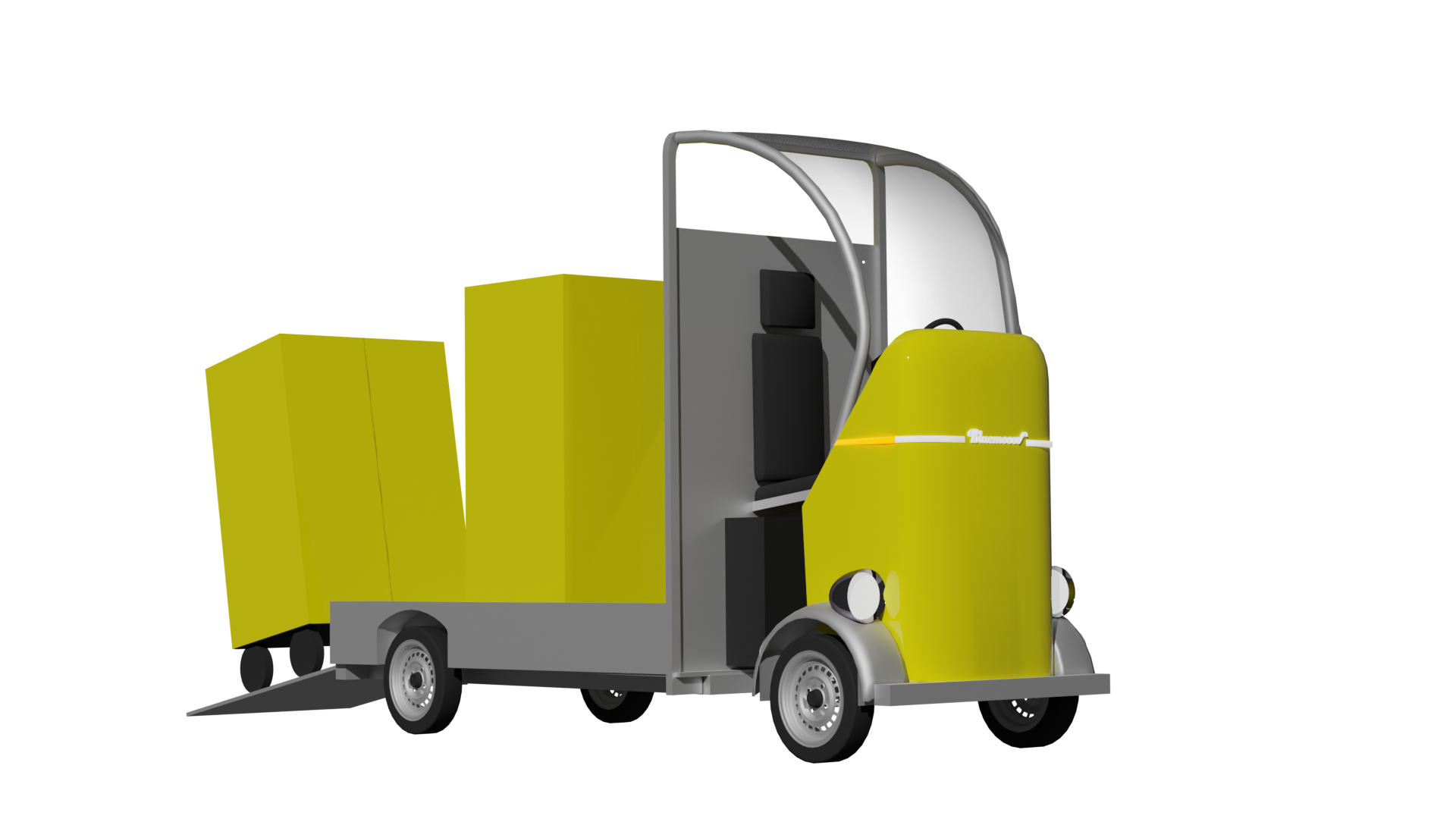

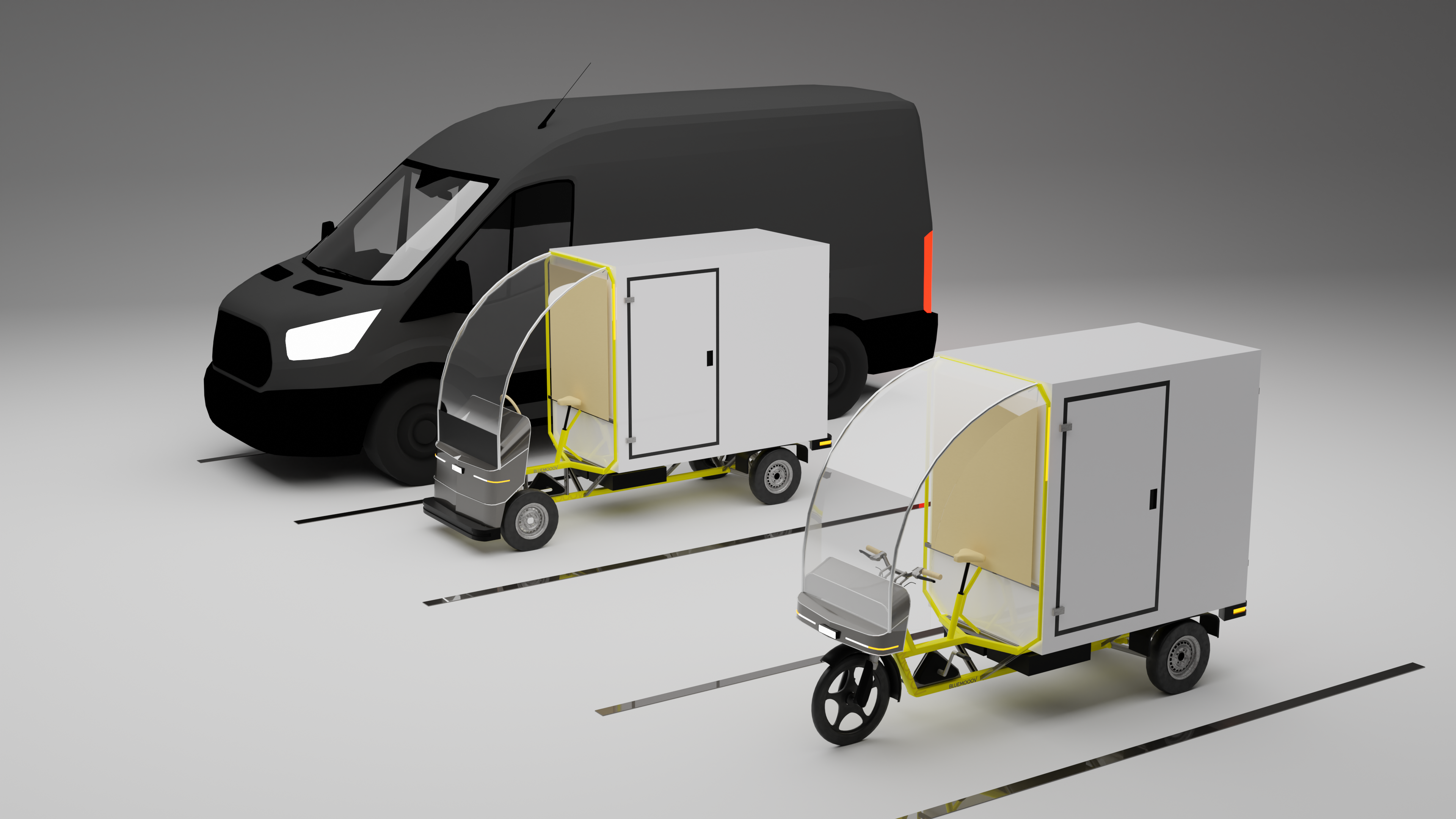

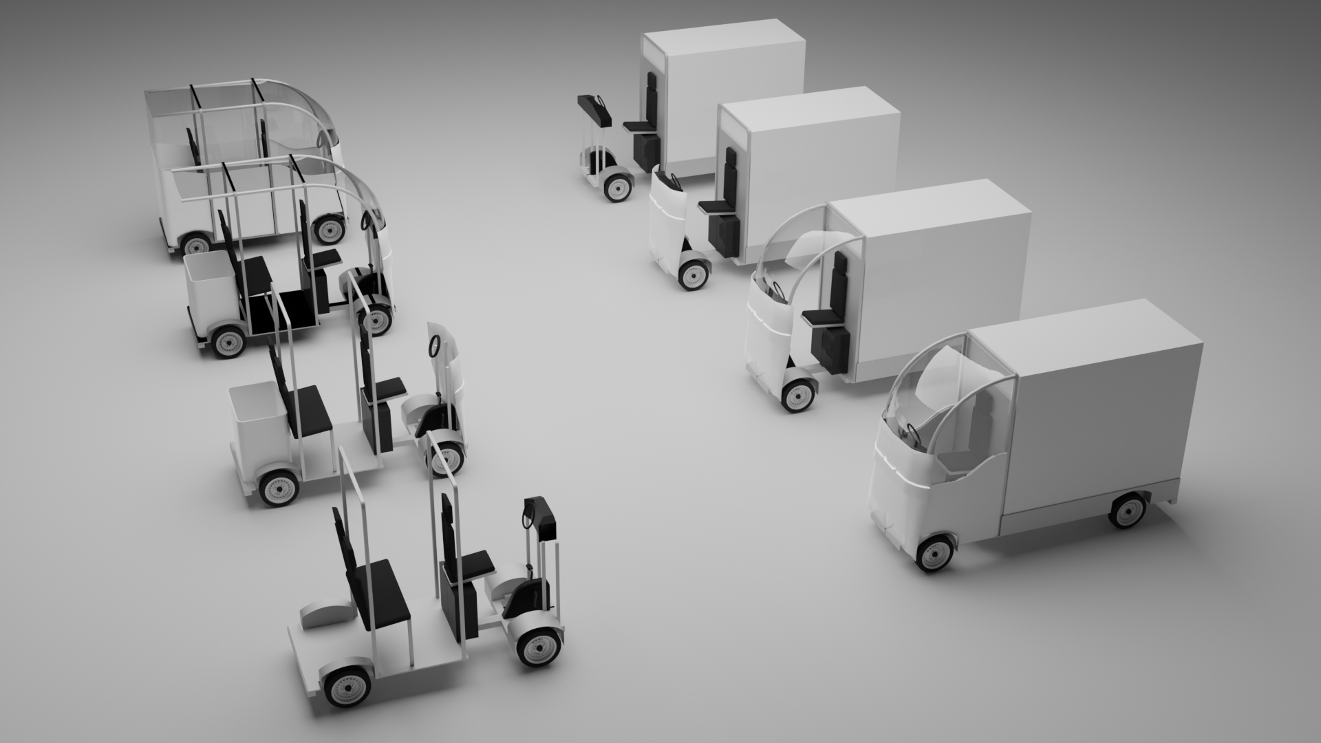

Le véhicule en résumé ! Skateboard permettant le développement de divers véhicules tant professionnels que particuliers. Mobeeblue est un quadricycle, entièrement suspendu, sans transmission mécanique mais avec pédalier-génératrice et moteurs roues. Développé par un consortium d'acteur industriels français, 4 fabricants de vélos cargos réunis sous la bannière Mobeeblue. Le skateboard est modulaire (2 longueurs), bénéficie d'une électronique de pointe incluant un BUS CAN, la connectique pour un éclairage complet, et une connexion réseau intégrée permettant la coleecte de données complète, la géolocalisation et la maintenance préventive, notamment. Mobeeblue entre dans le cadre de la réglementation VAE actuelle.

Fichier Véhicule (AAP Ideation) : camion jaune 1.png
Fichier Véhicule (AAP Proto) : gamme drakkar 6.png
