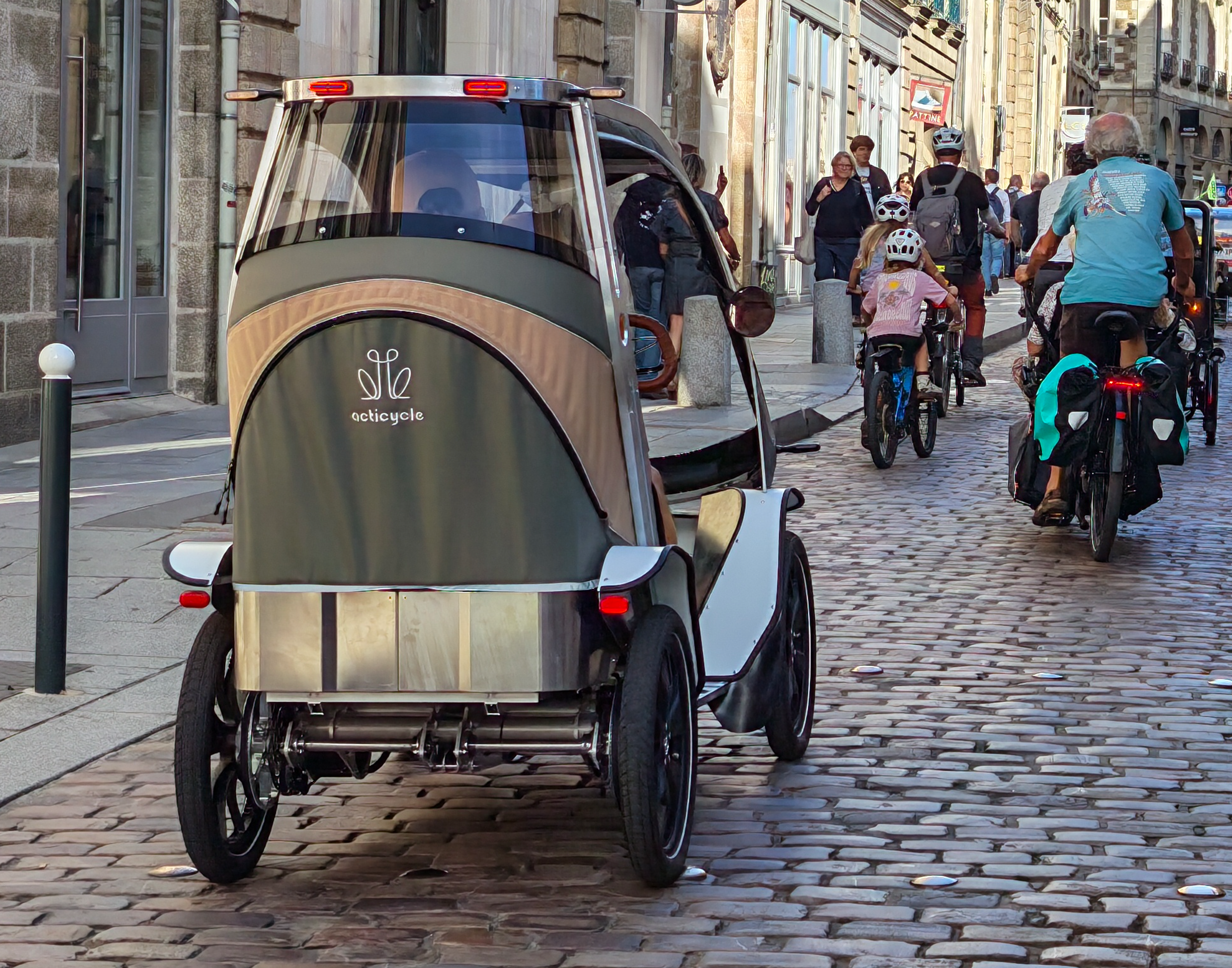

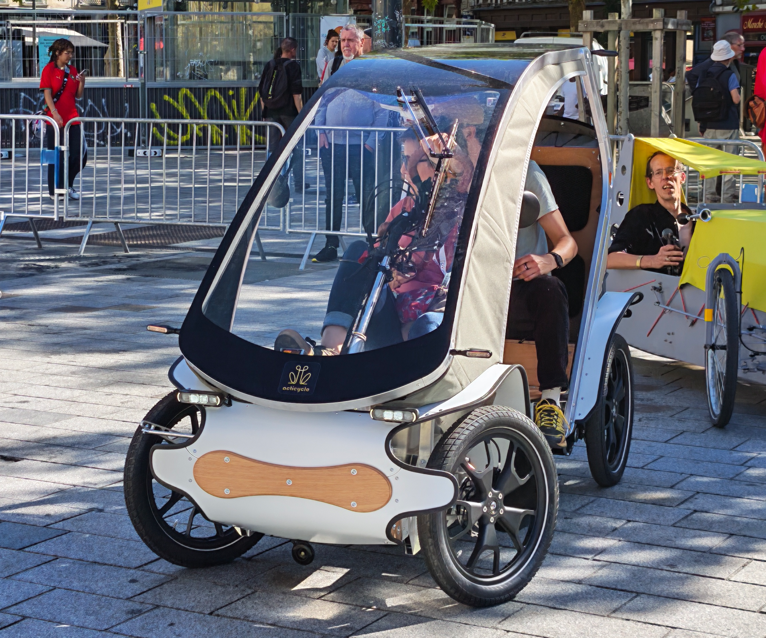

Le véhicule en résumé ! Biplace à assistance électrique à 45km/h, entièrement suspendu par lames composites Motion. Motorisation hybride série de 4kW développée en partenariat avec LMX et CIXI. Equipé d'une panoplie textile déflecteurs et coffre souple, portes latérales en option.

Type de véhicule : velo voiture, microvoiture
Catégorie de véhicule : quadricycle léger
Les cas d'usages principaux pour ce véhicule sont :
Catégorie de véhicule : L6eB
Vitesse maxi de l'assistance (en km/h) : 45
Type de route utilisable route goudronnée, chemin grade 1, chemin grade 2, chemin grade 3
Nb personnes : 2
Nb roue arrière : 2
Nb roue avant : 2
Masse totale du véhicule (kg) : 130
Masse Batterie (kg) : 11
Consommation à 25 km/h (Wh/km) : 22
Consommation à 45 km/h si concerné (Wh/km) : 35
Consommation à 80 km/h si concerné (Wh/km) :
Volume coffre/chargement : 170 Litres / 40kgs
Type de propulsion : electrique avec pedalier
Type de transmission : courroie
Type de direction : volant + colonne direction
Type de freinage : disque
Matériaux chassis: alu, bois
Type d’assemblage : soude, boulonne
Autonomie visée (km) : 70 à 140
Puissance (en W) : 4000
Tension batterie (Volt) : 48
Ampère.heure Batterie (A.H) :
